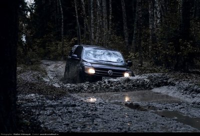

разведка,прошли до половины
прошли до конца (примерно с 5 минуты) . Снимал ребенок и потому не судите строго. На самом интересном кончилась флешка. Действо закончилось примерно в 9-10 часов т.е. с абсолютной темноте.
Заплыв в Валищево. 30 сентября свершилось. Компания из 5 машин: Фронтера на 33 катках, DEER на 33 катках, Амарок на 32 резине и два стоковых Амарока прошли трассу в Валищево насквозь (не до лога,а до асфальта). На фото мой стоковый Амарыч расплескивает лужу с лягушками.

#2 Faust » 22.10.2012, 08:05
Симпатишно!
Только все ж шнорик не помешал бы. С водичкой шутки плохи.

#3 simpson » 22.10.2012, 14:58
Согласен,не помешал..... Хотя были моменты (не в эти разы конечно) когда нырял по лобовое стекло...Без последствий. На данном этапе свои подвиги на стоке я окончил ...Буду строить котлету ,а Амарыча оставлю для души....

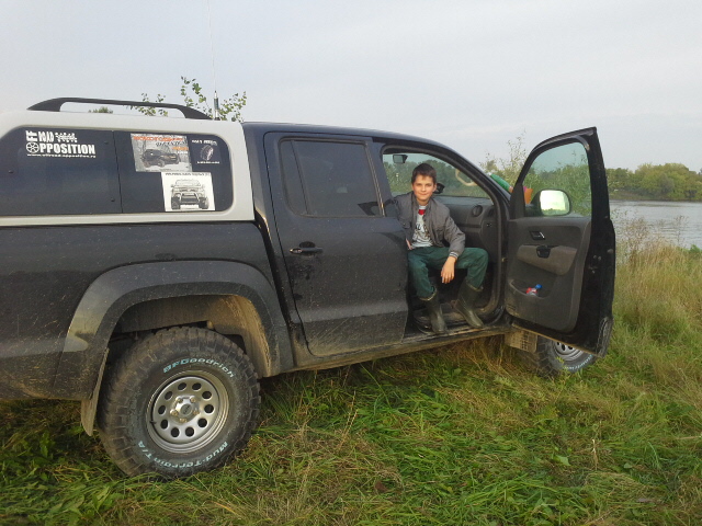

#4 simpson » 07.09.2013, 21:57
Давненько я тут не отписывался, просто с ноября 2012 года одалела меня хворь знатная и до сих пор не могут сказать, толи я тут с вами, толи готовиться на кладбище ползти. Кто знает меня по Амарок клубу то все поймет. Но плевать, борюсь как могу и авто не забываю. Собирал долго боди лифт комплект, спешить было некуда , а тут еще приятель привез комплект Дельта 40мм на изучение. По ходу изучения родился мой аналог Дельты только 60 мм. На меньшее я не был согласен. Поставил все сам, три дня ушло. Просто состояние мое не дает долго работать полдня , а потом уколы чтобы от боли ночью по потолку не бегать. Самое трудное было кулису отрегулировать, но нашел брошюрку ценную, где все подробненько расписано. Покатался с месяцок и продолжил модернизацию. На морду поставил пружины ironman+35мм+50кг ( под установку лебеди без силовика). После данного улучшения на Амарок встали колеса Bfg 255/85 R16 примерно 33,1. А сегодня поставил проставки под мост 35мм, чтобы сконпенсироваатоь подъем морды. Итого лифт общийй составил 95мм+ колесико 33,1. Все никак не доберусь померять получившийся клиренс. Фото позже. Просто фигачу с планшета, а тут фоток нет.

#5 simpson » 16.09.2013, 05:58
Теперь вот как то так выглядем.

#6 Аленка » 17.09.2013, 20:43
simpson:Теперь вот как то так выглядем.
знакомая машинка)))) крутая тачка!!!
