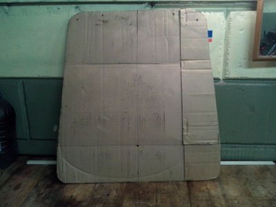

Поэтому для исключения подобной фигни я решил чуть усовершенствовать эту защиту и спасти задний бампер от выгиба, защиту сделал из 2 мм. железа, хотя думаю что необходима потолще, но что было под рукой.
сделал лекало из картона
