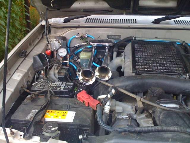

#93 p77 » 06.02.2015, 16:48
моя системко
— Какие ващи доказательства?!
--- Кокаинум!!!!!!
Евгений 891бб039097
p77 M
Откуда: MSK, Чертаново, м. Южная
Сообщения: 751
Машина: WV Amarok
#94 Саша ТР-3 » 06.02.2015, 16:55
А компрессор как охлаждается? ;-)
Там +80 под капотом всехда! :hahaha:
#95 p77 » 06.02.2015, 17:03
Саша ТР-3, это ты мне льстишь про подкапот :lol: :lol:
это кунг :good:

#96 Саша ТР-3 » 06.02.2015, 17:09
Ааа... Не, а мне показалось что это под капотом-
где-то я там движок разглядел...
#97 p77 » 06.02.2015, 17:12
осталось поставить нормальное реле и убрать провода
