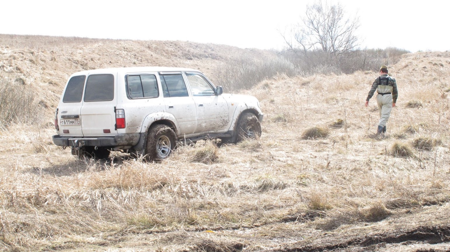

#31 Моряк » 25.04.2013, 00:47
Небольшая покатушка, первые заплывы:
